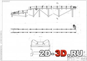

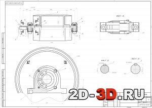

Общий видПриводной барабан А2

В данной курсовой работе был рассчитан ленточный конвейер. Выбрана толщина и тип ленты, марка и количество прокладок, погонная масса ленты, толщина конвейерной ленты, сопротивление перемещению груза, мощность на приводном валу ленточного конвейера, окружное усилие на приводном барабане, диаметр приводного барабана, необходимая мощность двигателя. Был выбран двигатель 4А100S2У3, редуктор типа Ц2-300, упругая втулочно-пальцевая муфта, зубчатая муфта, винтовое натяжное устройство.
В проекте были выполнены расчетно-пояснительная записка в Word, 3D модели и чертежи в редактируемом формате SolidWorks, и таблица с расчетами в Excel. Чертежи продублированы в PDF. Все файлы легко редактируются, что позволяет использовать их в своих целях, как вариант – в качестве шаблона или примера для ваших работ.
Техническая характеристика ленточного конвейера:
1. Транспортируемый материал — уголь;
2. Скорость транспортирования м/с — 2,5;
3. Производительность конвейера, т/ч — 50;
4. Частота вращения приводного вала, мин-1 — 95,54;
5. Привод: электродвигатель 4А100S2У3, редуктор Ц2-300

2. Приводной барабан + спецификация
