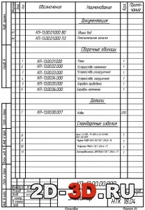

  2. Спецификация

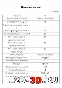

Исходные данные
Вариант13
Тип транспортной машиныЭлеватор ленточный
Производительность, Q, т/ч25
Горизонтальная проекция трассы, L, м-
Высота транспортирования, H, м40
Класс использования по времени, ВВ2
Класс использования по производительности, ПП3
Класс использования по грузоподъёмности, НН3
Класс использования по нагружению, ЦЦ3
Место установкиЗакрытое помещение
Тип загрузочного устройстваПатрубок
Тип разгрузочного устройства-
Вид грузаЦемент
Насыпная плотность, ρ, 1300
Степень абразивностиД
Крупность , размер частиц, мм0,001…0,05
Угол естественного откоса в покое, 40
Подвижность частицЛёгкая
