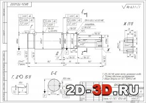

Вал тихоходныйВенец зубчатый

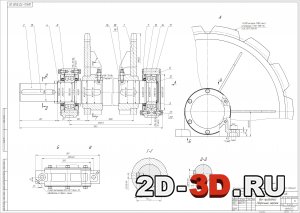

Звёздочка ведомая. Сборочный чертежРедуктор червячно-цилиндрический. Сборочный чертеж(1)

2. Редуктор червячно-цилиндрический. Сборочный чертеж + спецификация

4. Вал тихоходный
