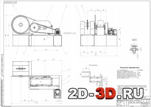

Разработка привода скребкового конвейера
Курсовой проект с 3d моделью
Курсовая работа с расчетами, чертежами и 3D моделями в редактируемом формате Компас-3D
Привод – сборочная модельРедуктор
Вал ТихоходныйПривод конвейера сборочный чертеж
Редуктор сборочный чертежКолесо Тихоходное
Проектирование цилиндрических зубчатых передачРасчет ременной передачиРасчет цепной передачи
В ходе выполнения курсового проекта по исходным данным был спроектирован двухступенчатый редуктор, а также при помощи программы КОМПАС-3D построен привод скребкового конвейера. При помощи програмного моделирования были проведены расчеты валов и подшипников. Составлены необходимые чертежи и спецификации, выполнены необходимые расчеты в записке. Проект можно использовать в своих целях, как вариант – в качестве шаблона или примера.

1. Привод конвейера - сборочный чертеж
2. Редуктор - сборочный чертеж

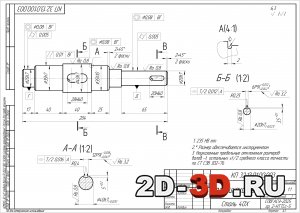

3. Вал тихоходный
