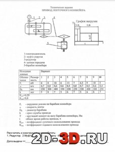

Предмет “детали машин и теория механизмов”. Курсовой проект, вариант № 3
Задание для расчётов на курсовой проект

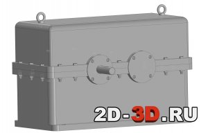

3Д модель редуктора 3Д модель Быстроходного колеса

В данном курсовом проекте, помимо редуктора (3D модель и чертежи), были произведены: расчеты сил, валов, цепной передачи, проверочные расчеты, расчет тихоходной ступени редуктора, выбраны и проверены подшипники качения входного и входного валов. Рассчитаны зубчатая передача, выбран электродвигатель, рассчитан привод и требуемая мощность электродвигателя. Чертежи, 3D модели и записку можно использовать в своих целях и при желании редактировать.
Техническое задание:
Задание

1. Редуктор – сборочная модель

Исходные данные
