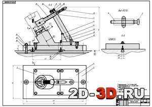

Целью данного курсового проекта является проектирование технологии изготовления сопла  с применением станков с ЧПУ.

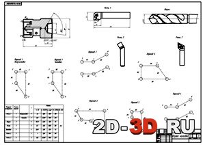

Чертежи. Сопло, специальное приспособление, карта наладки, резец подрезной, маршрут обработки.

В ходе выполнения курсового проекта была изучена конструкция и служебное назначение кронштейна,  проведён анализ технологичности детали, качественной и количественной. Выбран способ получения заготовки - прокат, проведен расчет себестоимости заготовки и выбран наиболее экономичный, разработан технологический маршрут механической обработки сопла. Был произведен расчет припусков на самые точные по требованиям поверхности, а также режимов резания, норм времени и ожидаемая погрешность обработки.
Спроектирован специальный режущий инструмент, а также была выбрана и рассчитана конструкция специального станочного приспособления, произведен расчет на точность обработки детали.
