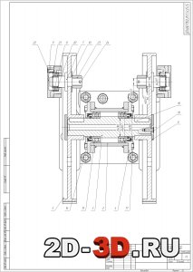

Корпус ведомого вала - сборочный чертеж ДП.6B07102.29.1.33.25Основание ДП.6B07102.29.1.33.25Сборочный чертеж узла, вид 1
Сборочный чертеж узла, вид 2Технологический процесс изготовления детали Корпус ведомого вала
Таблица - Операционная карта. Токарная обработка детали втулка
Служебное назначение подузла ведомого валаТехнологический процесс сборки изделияСхема взаимосвязи размеров

1. Корпус ведомого вала - сборочный чертеж ДП.6B07102.29.1.33.25

6. Сборочный чертеж узла, вид 1
7. Сборочный чертеж узла, вид 2

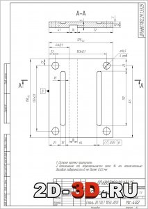

8. Основание ДП.6B07102.29.1.33.25

11. Верхнее Основание ДП.6B07102.29.1.33.25
