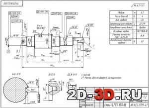

Разработка технологии механической обработки вала быстроходного

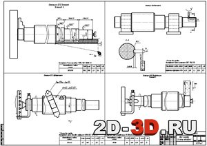

 Вал-червяк (схемы наладок)Вал-червяк (поковка)
Маршрут обработки валаСхема заготовкиРасчёт основного машинного времени
Список чертежей: вал-червяк, вал-червяк (схемы наладок), вал-червяк (поковка), план обработки поверхностей, маршрутная технология, объём детали, обработка поверхностей.
Вал-червяк применяется в подъёмно-транспортных машинах, при передачи движения между перекрещивающимися взаимно перпендикулярными валами. Работоспособность детали обеспечивается правильным выбором материала заготовки и изменения состояния структуры путём термических и химико-термических обработок, которые придадут материалу особенные и необходимые свойства.
В данной детали рекомендуется применять конструкционную углеродистую Сталь 40, улучшаемой с помощью закалки и высокого отпуска, которая применяется для нагруженных деталей, в которых необходимо иметь высокую твёрдость поверхностного слоя и достаточно прочную сердцевину.
