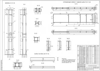

Рабочая площадка промышленного здания
Шифр задания  – Г 3412322
План балочной клетки, схема раскладки настила,Колонна К1, отправочный элемент главной балки

  1. План балочной клетки, схема раскладки настила, разрезы 1-1, 2-2, 3-3, 4-4, 5-5, 6-6, сечения 7-7, 8-8, база колонны, конструктивные узлы.
  2. Колонна К1, отправочный элемент главной балки, разрезы 9-9, 10-10, 11-11, 12-12, 13-13, 14-14, 15-15, 16-16, 17-17, 18-18, 19-19, 20-20, балка настила БН1, Спецификация
