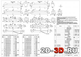

Курсовой проект Проектирование и расчет конструкций многоэтажного промышленного здания с неполным каркасом
Пятиэтажное трёхпролётное промышленное здание с неполным каркасом
Плита перекрытия  Ригель РК-64, ригель РС-64
Колонна каркаса КС-1  Схема сборного перекрытия
Армирование плиты  Конструкция монолитной плиты  Расчёт прочности наклонного сечения
Список чертежей: схема сборного перекрытия (М 1:250), узлы (М 1:50, М 1:20, М 1:10), ригель РК-64, ригель РС-64 (М 1:50), плита перекрытия, колонна каркаса КС-1  (М 1:20), схема сборного перекрытия (М 1:250), узлы (М 1:50, М 1:20, М 1:10), фундамент.
