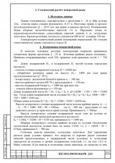

Статический расчёт поперечной рамы Арматурные изделия фундамента Крановые нагрузки
Здание отапливаемое, однопролетное с пролетом L= 24 м. Шаг колонн 12 м,  отметка верха стакана фундамента -0,15 м. Мостовые краны в пролете  грузоподъемностью Q = 20/5 т (по два крана в каждом пролете). Подкрановые балки сборные железобетонные высотой 1.4 м. Наружные стены из керамзитожелезобетонных однослойных панелей длиной 6 м; остекление ленточное. Кровля рулонная, плотность утеплителя 400 кг/м3, толщина 150 мм. Температурно-влажностный режим помещений нормальный. По степени ответственности здание относится к классу II.

  2. Статический расчет поперечной рамы

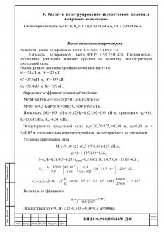

Опалубочный чертёж фундамента Расчет и конструирование двухветвевой  колонны Крановые нагрузки
