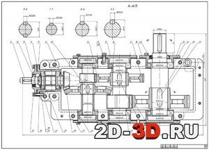

Привод (сборочный чертеж)
Редуктор (сборочный чертеж)Редуктор (сборочный чертеж)
КолесоКрышка
Кинематическая схема приводаРасчет конической передачи с прямым зубом быстроходной ступени редуктораСхема нагружения ведущего вала
 Список чертежей: привод (сборочный чертеж), редуктор (сборочный чертеж), сборка (вал, колесо, крышка).

Привод состоит из электродвигателя, передающего крутящий момент на ведущий вал редуктора через упругую втулочно-пальцевую муфту. Редуктор – коническо-цилиндрический трехступенчатый. На ведомом валу редуктора установлена ведущая звездочка цепной передачи, передающая крутящий момент на приводной вал конвейера.
1. Передаваемая мощность, кВт 5,5
2. Частота вращения приводного вала, мин-1/ 30
3. Крутящий момент на приводном валу, Нм 629,9
4. Общее передаточное число привода 48,33
5.Расчетный срок службы, часов 14673
