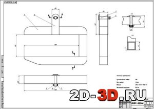

 Проектирование и расчет мостового крана с выбором спецзахвата для работы в цеху.
Курсовой проект с чертежами и расчётами
выбор и расчет захватазахватспецификацияподбор сечения захватарасчет изгибающего момента
Схема передвижения
Список чертежей: общий вид крана, захват, спецификации.
