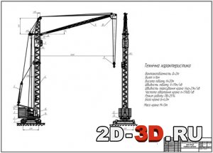

Загальний вигляд баштового крана МСК 3-5 20 (складальне креслення)

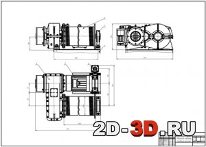

Механізм підйому (складальне креслення)Гакова підвіска
Розрахунок поперечини (траверси)Визначення сили затяжки шпильки (болта)Роозрахунок гальм
Перелік креслень: загальний вигляд баштового крана МСК 3-5/20 (складальне креслення), механізм підйому (складальне креслення), гакова підвіска.
Технічна характеристика:
Вантажопідйомність Q=2т
Виліт І=16м
Висота підйому Н=20м
Швидкість підйому V=19м/хв
Швидкість пересування крана Vкр=21м/хв
Частота обертання крана n=1.9об/хв
Режим роботи ПВ=25%
База крана Б=4,0м
Маса крана М=13т
Додаткові вказівки:
1. Призначення крана – загальне
2. Місце установки - приміщення
3. Вид струму – 3-х фазний
4. Час роботи в роках – 5 років
