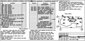

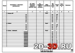

Отопление и вентиляция лечебного корпуса и ресторана на 150 мест
Рабочие чертежи.
Общие сведения
Ведомость рабочих чертежей основного комплекта ОВ
1. Общие данные (начало).
2. Общие данные (окончание).
3. План 1 этажа. Отопление.
4. План 1  этажа. Отопление  полов.
5. План 2 этажа. Отопление.
6. План 3 этажа. Отопление.
7. План 1 этажа. Вентиляция.
8. План 2 этажа. Вентиляция.
9. План 3 этажа. Вентиляция.
10. План 1 этажа между осями Г-Д и 12-14. План 2 этажа между осями А-Е и 7-12. План 3 этажа между осями А-Е  и 7-13. Кондиционирование.
11. План 1 и 2 этажей между осями А-Г и 15-20.  План 3 этажа между осями А-Д и 15-20. Кондиционирование.
12. Схемы систем отопления 1, 2, 3
13. Схемы систем отопления 4, 5. Схема системы отопления полов.
14. Схемы  систем  П1-П4,  В1-В4.
15. Схемы систем В5-В9,  ВЕ1-ВЕ4.
16. Схемы систем П5, СК7. Схема системы теплоснабжения установок П1-П5.
17. Узел управления
Расчетные параметры наружного воздуха: -33°С,  внутреннего воздуха: +5- +25°С.
Теплоноситель - вода с параметрами 95-70°С.
Трубопроводы испытывают на прочность и плотность гидравлическим способом дважды (предварительное и окончательное).
Формат файлов AutoCad
