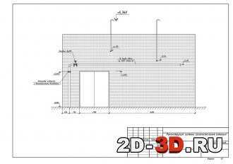

Реконструкція системи газопостачання
Рабочий проект
Аксонометрична схема газопроводів після реконструкції
Проектом передбачається реконструкція  комерційного вузла обліку природного газу котельні  для існуючого обладнання :
  • Котел газовий КБН-Г-2,5 (потужністтю 2,9 МВт)  з пальником ГГВ-МГП-350 , з витратою газу 316 м.куб/год (згідно паспорту) -4 одиниці (2 котла в роботі+ 2 котла резерв)

Перелік креслень:
  1. Загальні дані
  2. Фасад котельні до реконструкції
  3. Аксонометрична схема газопроводів до реконструкції
  4. Фасад котельні після реконструкції
  5. Аксонометрична схема газопроводів після реконструкції
  6. Вузол обліку природного газу (частина 1)
  7. Вузол обліку природного газу (частина 2)
  8. Вузол обліку природного газу (частина 3)
  9. Вузол обліку природного газу (частина 4)
  10. Вузол вимикаючого пристрою в підземному виконанні Дн 100
