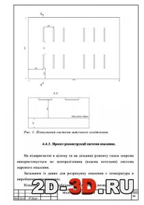

Класифікація гальмових механізмівРозрахунок і вибір елементів і параметрів гілки робочого (Р3) тиску гідросистемиПланування системи штучного освітлення

Крім того в проекті розглянуті питання охорони праці. Після вивчення наявних умов праці на дільниці нами було прийнято рішення пронеобхідність реконструкції системи штучного освітлення та опалення дільниці.
