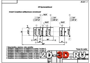

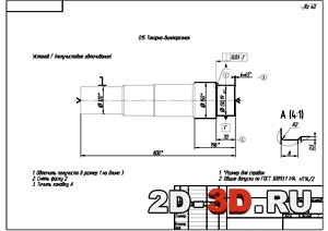

Черновое обтачивание Токарно-винторезная
Кругло-шлифовальная операция На токарно-винторезном станке
Выбор и расчет режимов резания Мощность резания Финальная обработка детали
В ходе курсовой работы был разработан технологический процесс на изготовление детали – ступенчатый вал. Оформлена технологическая документация на операции и переходы, применяемые в ходе получения детали. Установлены и применены в ходе разработки технологического процесса основные принципы и приемы, используемые при обработке металлов резанием. Составлен план токарной и шлифовальной обработок детали. Выполнен расчет режимов резания, проведена оценка затрат мощности.
Процесс изготовления детали проходит на двух станках:
1. На токарно-винторезном станке 16К20 при помощи твердо сплавного инструмента – резца Т15К6.
2. На кругло-шлифовальном станке 3Б151 при помощи шлифовального круга.
Список чертежей: вал, операции (005 заготовительная, токарно-винторезная установ А-Д, кругло-шлифовальная установ А-Б).
