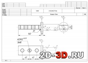

Корпус тяги чертёж

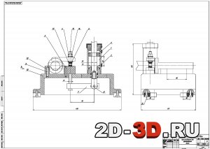

Корпус тягиПриспособление для фрезерования лысок
Карта наладки на токарную операцию (токарная операция)Карта наладки на токарную операцию (фрезерно-сверлильная)
  1. Корпус тяги
  2. Приспособление для фрезерования лысок
