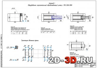

Разработка технологического процесса сборки натяжного вала ленточного элеватора и изготовления детали опора подшипника натяжного устройства
Курсовой проект по дисциплине: "Технология машиностроения"
Технологическая схема сборки вала  Операционная схема изготовления
Анализ технических требований. Допуски.  Операции  Расчёт приспособления
В данном курсовом проекте выполняется разработка технологического процесса сборки натяжного вала ковшового элеватора и изготовления детали "Опоры вала" для единичного производства.
Первая часть проекта заключается в проектировании технологического процесса сборки, который выполняется с учетом анализа технических требований на сборку и отработки сборочного узла на технологичность. В этой части приведен расчет размерной цепи, а также разработка технологической схемы сборки и разработка технологического процесса с выбором организационной формы сборки.
Во второй части проекта представлено проектирование технологического процесса изготовления опоры вала, для чего проводится анализ технических требований чертежа детали и технологичности конструкции, а также составление маршрутов обработки основных поверхностей, выбор баз, разработка маршрута и некоторых операций изготовления детали.
В третьей части проекта представлено конструирование приспособления для механической обработки.
Листы курсового проекта:
1. Технологическая схема сборки натяжного вала и расчет размерной цепи
2. Маршрут изготовления детали опора подшипника
3. Операционная технология изготовления детали
4. Станочное приспособление + спецификация
5. Контрольное приспособление + спецификация

Разработка операций с выбором инструмента и расчётов режимов Станочное приспособление
Группу режущего инструмента устанавливают по виду обработки, предусмотренному маршрутным технологическим процессом. По конфигурации обрабатываемой поверхности заготовки, компоновки станка, принятой схеме установки заготовки выявляют форму и расположение режущих лезвий, определяющий вид режущего инструмента.
Режимы резания определяются глубиной резания, подачей и скоростью резания . Значения этих режимов влияют на точность и качество получаемой поверхности, производительность и себестоимость обработки.
Рассмотрели методику выбора режущего инструмента и расчет режимов резания.
