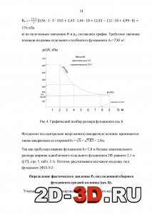

Определение фактического давления PII под подошвой сборного фундамента крайней стены (ось А)
Расчет сборного фундамента средней колонны (ось Б
Определение фактического давления PII под подошвой сборного фундамента крайней стены (ось Б)

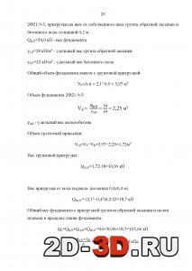

Проверяем возможность опирания фундамента 2Ф21.9-3 на глину мягкопластичную
Выбираем тип песчаной подушки, проверяем возможность опирания на нее фундамента 2Ф21.9-3 и назначаем толщину подушки z
Определение конечной (стабилизированной) осадки фундамента мелкого заложения методом послойного суммирования (ось А)
Определение конечной (стабилизированной) осадки фундамента мелкого заложения методом послойного суммирования под среднюю колонну
