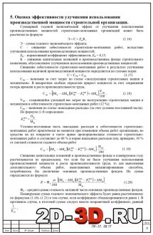

Генплан завода, план цеха по производству плит ребристых, плита П-1
Определение уровня использования производственной мощности строительной организации Оценка эффективности улучшения использования производственной мощности строительной организации Технологическая схема производства
Список чертежей
  1. Генплан завода, план цеха по производству плит ребристых, плита П-1.
