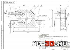

Агрегат для формования многопустотных изделий Сборочный чертежАгрегат для формования многопустотных изделий Схема
Вибровкладыш Сборочный чертежКолесо ходовое Сборочный чертеж
Технологическая схема производства многопустотных изделийТаблица технико-экономических показателей модернизации агрегата для формования многопустотных изделий
Технологическая карта демонтажа агрегата для формования многопустотных изделийВибровкладыш Сборочный чертеж
Расчетная схемаРасчет пневмоприводаРасчет параметров вибровкладышей

14) Корпус (пневмовибратор);
15) Кронштейн (пневмовибратор);
16) Крышка (пневмовибратор);
17) Ниппель (пневмовибратор);
18) Пневмовибратор, сборочный чертеж со спецификацией ;
