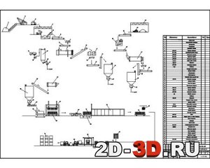

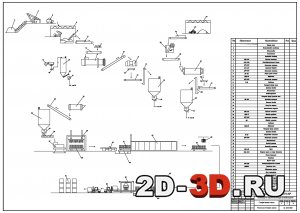

Технологическая схема производства кирпича

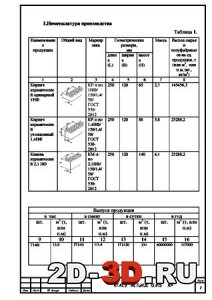

Номенклатура изделияРасчетная производительность
В составе чертежи и спецификации: технологическая схема производства изделий, технологическая карта производства.

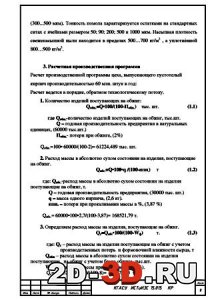

3. Расчетная производственная программа

Разновидностью способа полусухого прессования является ресурсосберегающий способ прессования с использованием отходов углеобогащения.
Технологическая линия обеспечивает последовательное выполнение следующих операций: добычу глины, ее сушку, измельчение, подготовку добавок, смешивание и доувлажнение массы. Порошок спрессовывается в пресс-форме гидравлического пресса, и сырец укладывается штабелями на печную вагонетку для прохождения обжига. Обожженные изделия разгружаются, пакетируются и отправляются на склад готовой продукции.[9]
Добычу сырья ведут в карьерах 1 открытым способом многоковшовыми экскаваторами 2. Из карьера глину направляют на склад сырья 4 автосамосвалами 3.
Переработка глинистого сырья с целью разрушения природной структуры осуществляется с помощью естественной и механической обработки.
Полусухой способ подготовки массы заключается в грубом измельчении исходного сырья, его подсушивании, тонком измельчении, отсеве крупных включений, смешивании его с добавками и увлажнении.[7]
Для подачи глины в производство из глинохранилищ используют скребковый конвейер 5.
Дозирование глинистых компонентов и равномерная подача их на последующую обработку осуществляются ящичным питателем 6. Ящичные питатели не только дозируют, но и частично разрыхляют сырьевые материалы.
