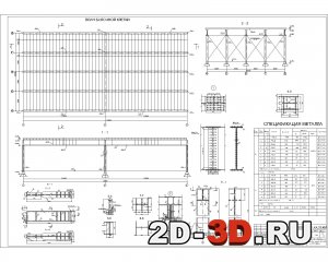

Курсовая работа с расчетами в Word и чертежом в редактируемом формате .dwg AutoCAD
Схема балочной клетки, разрезы; главная балка - вид, разрезы; колонна - виды, разрезы, узлы

Курсовой проект выполнен на проектирование балочной клетки одноэтажного промышленного здания, в полном объеме и в соответствии с заданием. После расчета настила, была скомпонована балочная клетка и по расчету, был выбран вариант с меньшим расходом металла. Произведен расчет и проектирование главной балки: подбор сечения, изменения сечения сварной балки, проверка и обеспечение общей устойчивости балки, местной устойчивости элементов балок. Рассчитаны болтовые соединения на стыках поясов и стенок балок. По расчету были подобранны размеры и сконструированы двутавровая колонна, ее база с траверсами и оголовок.
В проекте были выполнены расчетно-пояснительная записка в Word и чертеж в редактируемом формате AutoCAD. Все файлы легко редактируются, что позволяет использовать их в своих целях, как вариант – в качестве шаблона или примера для ваших работ.
