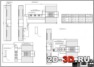

Шевер дисковыйНаладка инструментальная
Маршрутный техпроцессОперационный техпроцесс

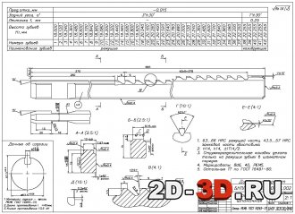

Протяжка шпоночнаяСтаночное приспособление
