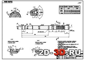

Червячная фреза
Курсовой проект по Режущему инструменту: "Проектирование круглых протяжек и червячных зуборезных фрез".
Задание на проектирование фрезы.
Вариант 256
Модуль нарезаемого колеса m = 4
Угол профиля исходного контура ?0 = 20°
Угол наклона линии зуба ? = 0°
Степень точности по ГОСТ 1634 -81-10
Материал - 30ХГСА
 Твердость не более НВ 255
Порядок расчета фрезы
1. Число заходов
2. Направление винтовой линии зубьев фрезы
3. Наружный диаметр
4. Число зубьев (стружечных канавок)
5. Диаметр отверстия под оправку
6. Общая длина фрезы
7. Диаметр буртиков
8. Диаметр выточки в отверстии
9. Длина шлифованных поясков в отверстии
10. Шаг по нормали
11. Толщина зуба в нормальном сечении по делительному диаметру
12. Высота головки зуба
13. Высота ножки зуба
14. Высота зуба
15. Толщина зуба по вершине в нормальном сечении
16. Толщина зуба по окружности впадин в нормальной плоскости
17. Ширина впадин по окружности впадин зубьев в нормальном сечении
18. Радиус кривизны линии притупления зуба
19. Радиус кривизны переходной кривой зуба
20. Передний угол на вершине зуба
21. Передние углы на боковых режущих кромках
22. Задний угол на вершине зуба
23. Задние углы на боковых режущих кромках
24. Величина затылования по наружному диаметру
25. Глубина стружечной канавки
26. Радиус закругления стружечной канавки
27. Угол стружечной канавки принимается в зависимости от их числа
28. Делительный расчетный диаметр
29. Угол подъема витков фрезы
 30. Шаг осевой
 31. Толщина зуба по делительному диаметру в осевом сечении
32. Размер шпоночного паза
33. Угол наклона и направление стружечных канавок
34. Ход стружечных канавок
35. Заборный конус
36. Угол установки фрезы на станке
 Оригиналы чертежей в Компасе, а также переведенные версии в AutoCad.
