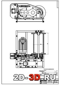

  • механизм подъема груза;

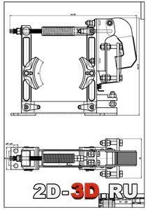

  • тормоз колодочный ТКТ-300.

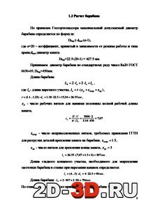

1.3 Расчёт барабана

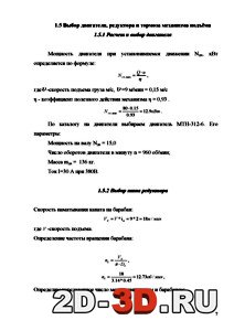

1.5 Выбор двигателя, редуктора и тормоза механизма подъёма
1.5.1 Расчет и выбор двигателя

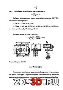

1.5.2 Выбор типа редуктора
1.5.3 Выбор муфты

    1) Механизм подъема груза:
двигатель МТН-312-6, мощностью 15,0  кВт; редуктор цилиндрический трехступенчатый редуктор с передаточным числом 80; барабан механизма подъема вращения с частотой ; канат диаметром 22.5 ; кратность полиспаста - 2; тормоз ТКТ-300 с электромагнитом  МО –300Б.
    Двигатель соединен с быстроходным валом редуктора упругой втулочно-пальцевой муфтой; тихоходный вал выполнен в виде зубчатого венца  и соединен с барабаном.
