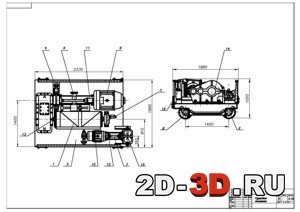

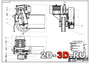

чертёж грузовой тележки полукозлового кранамеханизм передвижения полукозлового крана
расчет вала ходового колесакрепление канатарасчет и выбор тормоза
В процессе курсовой работы были разработаны следующие чертежи формата А1 (со спецификациями) в Автокаде:
  • общий вид полукозлового крана,
  • механизм передвижения козлового крана,
  • чертёж грузовой тележки крана.
