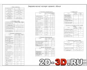

Курсовая работа по дисциплине “Техническая эксплуатация зданий, сооружений и городских территорий” с расчетами и чертежами в AutoCAD
Фасад 1-7, фасад 7-1, фасад А-В, фасад В-А, планы 1 и 2 этажа, разрез, план кровлиЭнергетический паспорт проекта здания

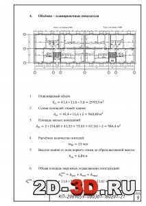

Объемно-планировочные показателиОбъемно-планировочные показатели, лист 2Оценка энергоэффективности объекта

Отапливаемый объем – 2593,3 м3
Сумма площадей этажей здания – 960,48 м2
Площадь жилых помещений – 946,4 м2
Расчетное количество жителей – 23 чел
1. Фасад 1-7, фасад 7-1, фасад А-В, фасад В-А, планы 1 и 2 этажа, разрез, план кровли
2. Энергетический паспорт проекта здания

4. Объёмно – планировочные показатели

8. Энергетический паспорт объекта.
Таблица 1 Общая информация
Таблица 2 Расчётные условия
Таблица 3 Показатели геометрические
Таблица 4 Показатели теплотехнические
Таблица 5 Показатели вспомогательные
Таблица 6 Удельные характеристики
Таблица 7 Коэффициенты
Таблица 8 Комплексные показатели расхода тепловой энергии
Таблица 9 Энергетические нагрузки здания
9. Список используемой литературы
