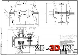

Редуктор ПК-2202

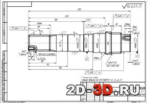

Список чертежей: сверло цилиндрическое, резец, заготовка вала, вал редуктора, карты технологического процесса и эскизов, редуктор пк-2202, восстановление валов.
В ходе выполнения курсового проекта было рассчитано и обосновано применение новой заготовки получаемой методом поковки. В связи с изменением заготовки был изменен технологический процесс, вследствие чего сократилось время на обработку детали с 345 минут до 267 минут.
Благодаря тому что был изменен вид заготовки на более экономически выгодный и сократилось время изготовления детали, удалось снизить себестоимость получения детали, что благоприятно скажется на всем процессе производства и позволит экономить производственные мощности продляя тем самым ресурс оборудования.
Так же были рассчитаны режимы резания для каждой операции и каждого перехода. Режимы резания являются современными и производительными что так же позволяет снизить себестоимость изготовления детали.
В ходе расчетов были усовершенствованы режимы резания, была увеличена скорость резания до значения 116 и 127 м/мин, что позволило так же сократить процесс обработки детали.
Вследствие изменения заготовки были изменены припуски на обработку которые после проведения расчетов составили всего 0,9 мм что значительно снизило время, а так же количество материала идущего в отход.
