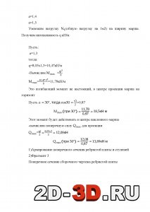

Проект строительства многоэтажного кирпичного жилого дома в г. Лобня Расчётная схема плиты, расчётная схема лестничного марша, спецификация арматуры лестничного марша, выбор аппаратуры на пк, спецификация
Определение номенклатуры и объёма работ Содержание и оглавление пояснительной записки Пример листа с расчётами в работе

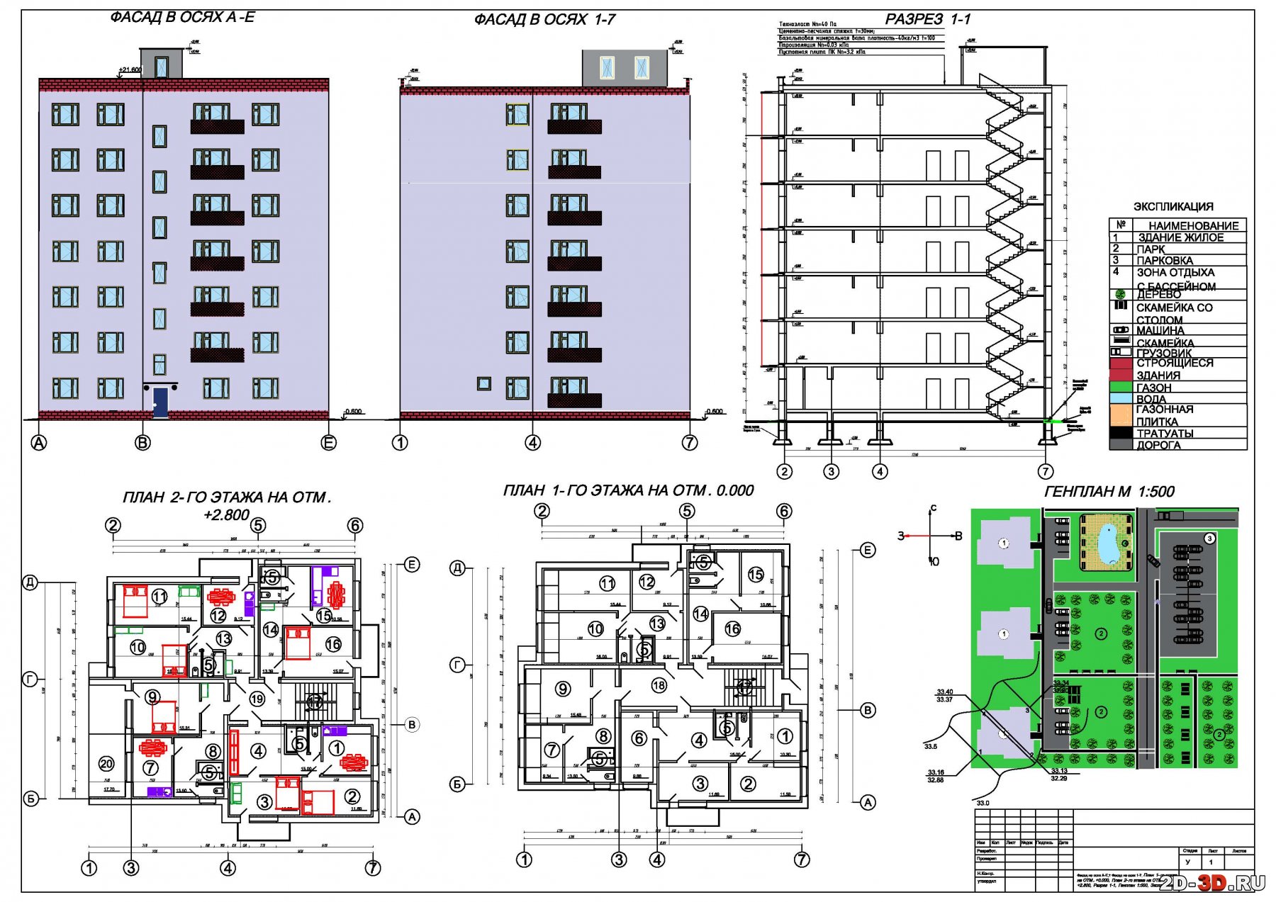

Данное здание строится в городе Лобня, имеет прямоугольную конфигурацию с размерами в плане 18.8×16.7 метров, высота здания 23,99 метров, высота этажа 2,8 метра. Генеральный план выполнен в масштабе 1:500

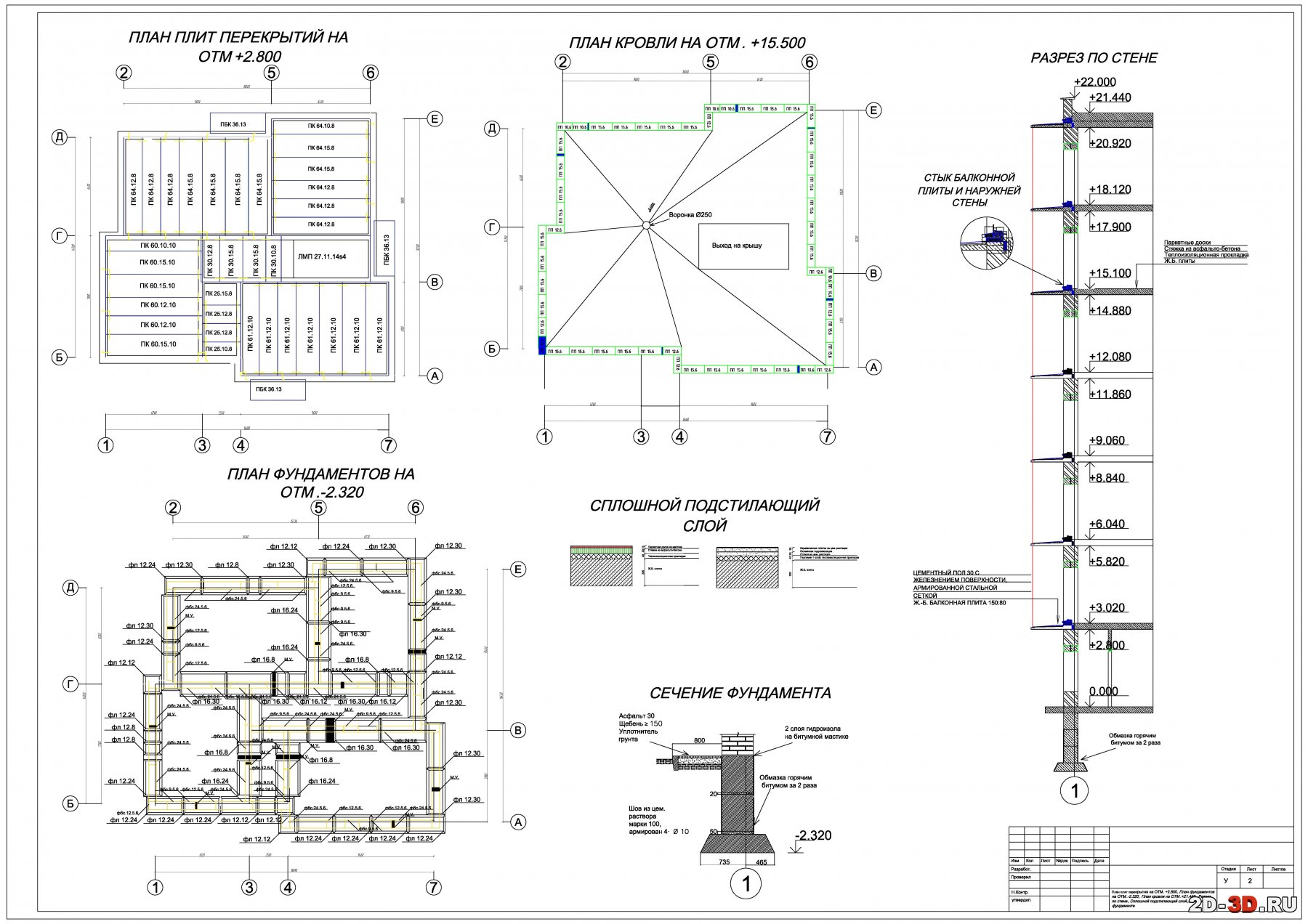

  1. Фасад на осях А-Е, Фасад на осях 1-7, План 1-го этажа на ОТМ. +0.000, План 2-го этажа на ОТМ. +2.800, Разрез 1-1, Генплан 1:500, Экспликация.

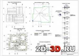

  2. План плит перекрытия на ОТМ. +2.800, План фундаментов на ОТМ.-2.320, План кровли на ОТМ.+21.440, Разрез по стене, Сплошной подстилающий слой,Сечение фундамента

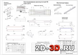

  3. Расчетная схема пустотной плиты, расчетная схема лестничного марша,спецификация арматуры лестничного марша, выбор арматуры на пк, спецификация арматуры плиты
  4. Расчётная схема плиты, расчётная схема лестничного марша,спецификация арматуры лестничного марша, выбор аппаратуры на пк, спецификация арматуры плиты.

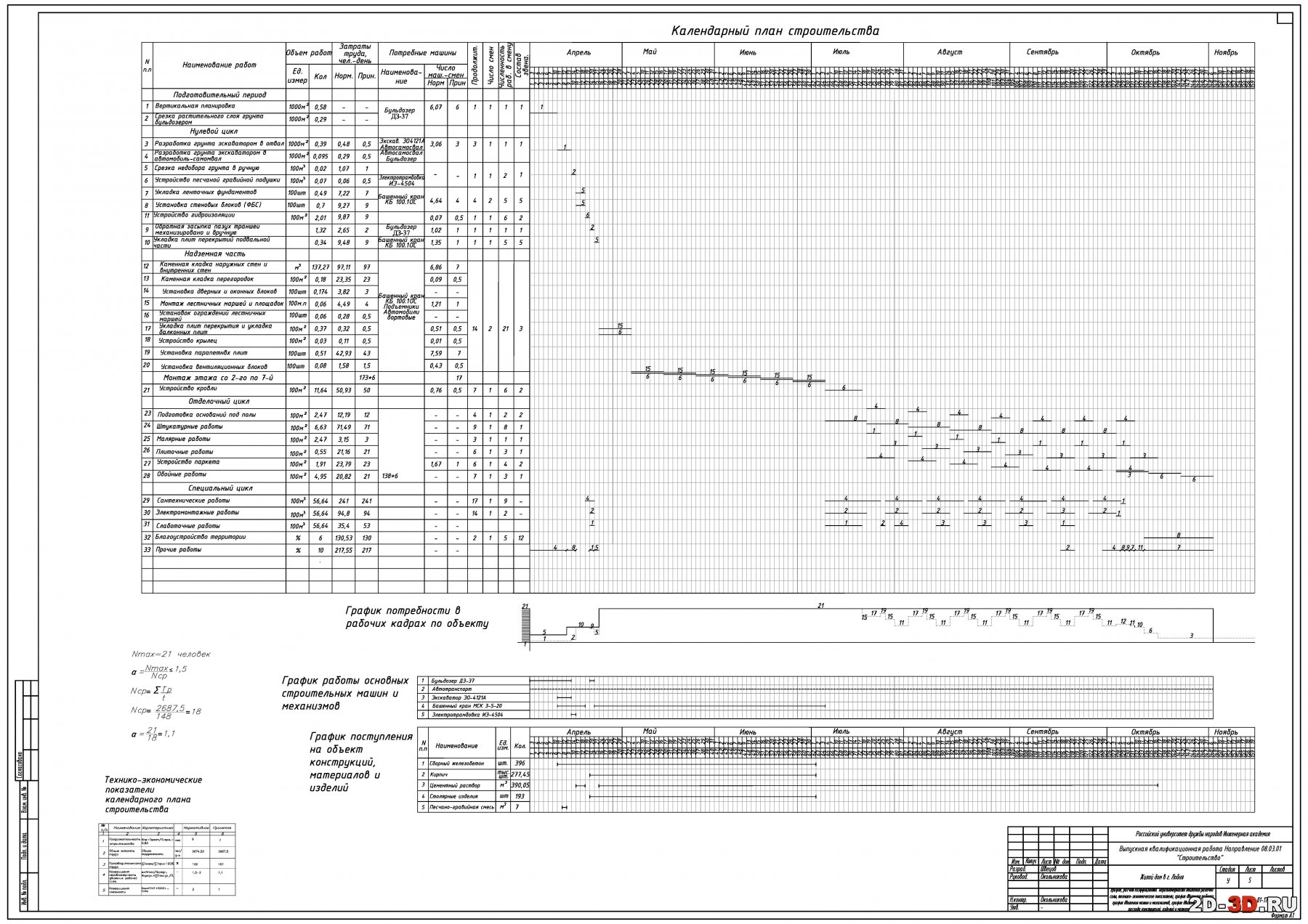

  5. График, расчёт коэффициента неравномерности движения рабочей силы, технико-экономические показатели, график движения рабочих, график движения машин и механизмов, график движения завоза и расхода конструкций изделий и материалов.

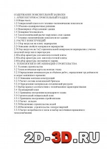

СОДЕРЖАНИЕ ПОЯСНИТЕЛЬНОЙ ЗАПИСКИ
1. АРХИТЕКТУРНО-СТРОИТЕЛЬНЫЙ РАЗДЕЛ
1.1 Общая часть
1.2 Генеральный план и его технико-экономические показатели
1.3 Объемно-планировочные решения
1.4 Инженерное оборудование здания
1.5 Пожарная безопасность
1.6 Теплотехнический расчет наружных стен здания
1.7 Технико-экономические показатели по зданию
2. РАСЧЕТ КОНСТРУКЦИЙ
2.1 Сбор нагрузок на плиту перекрытия
2.2 Описание свойств материалов перекрытия
2.3 Сбор нагрузок на 1м2 горизонтальной поверхности перекрытия с учетом полезной нагрузки и перегородок

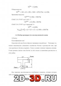

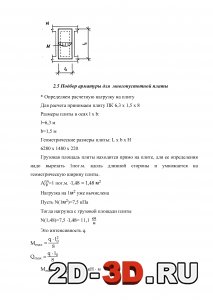

2.4 Подбор арматуры для многопустотной плиты
2.5 Подбор арматуры для  многопустотной плиты
2.6 Подбор арматуры лестничного марша
3. ТЕХНОЛОГИЯ И ОРГАНИЗАЦИЯ СТРОИТЕЛЬСТВА
3.1 Условия строительства
3.2 Технологическая карта на монтаж этажа
3.2.1 Определение номенклатуры и объёмов работ, определение трудоёмкости и затрат машинного времени.
3.2.2  Описание монтажа конструкций
3.2.3 Расчет состава комплексной бригады
3.2.4 Определение материально-технический ресурсов

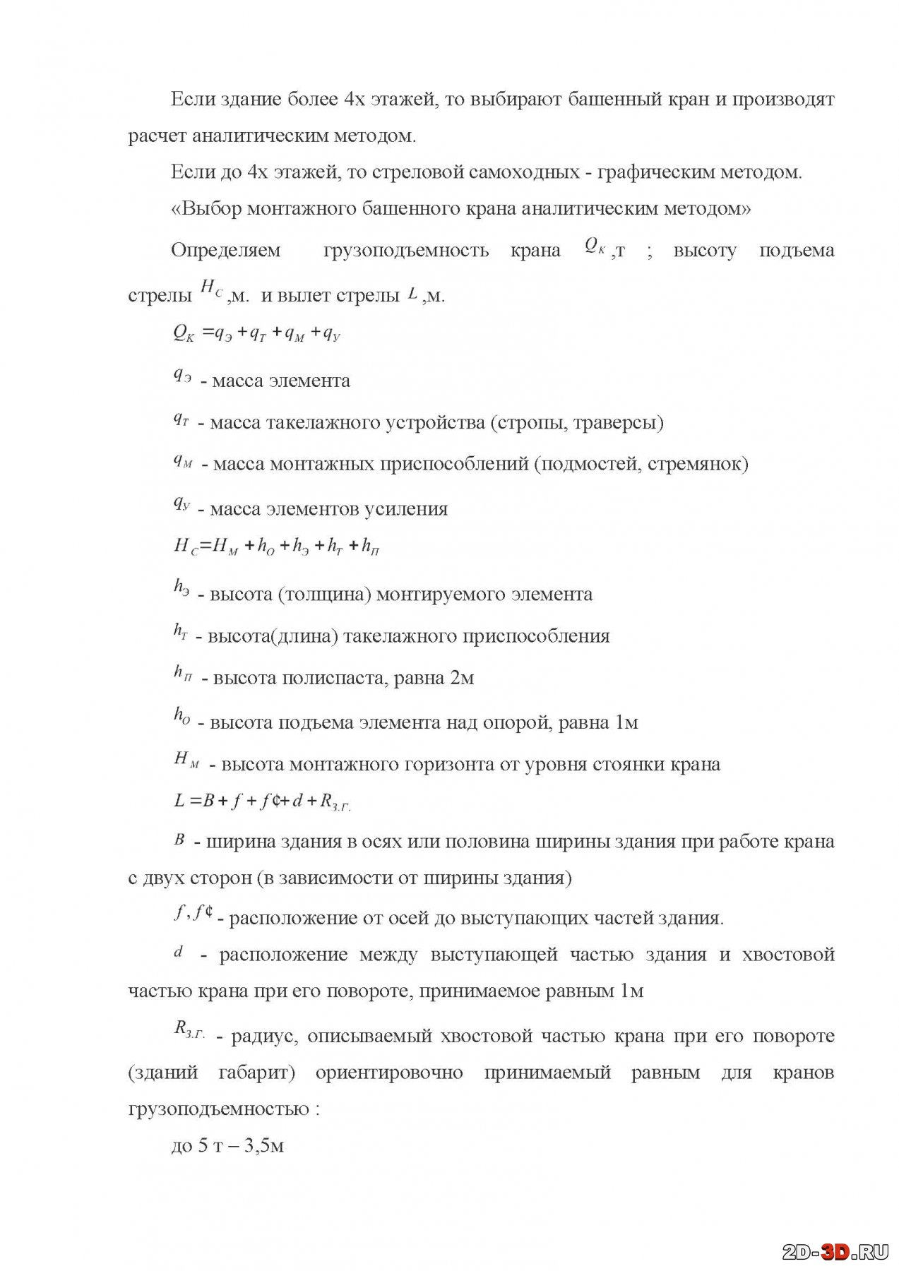

3.3 Выбор крана в соответствии с техническими характеристиками

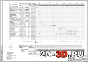

3.4  Календарный план
3.4.1 Принципы построения календарного плана
3.5 Строительный генеральный план
3.5.1 Принципы построения стройгенплана
3.5.2 Расчет  складов
3.5.3 Обеспечение строительства водой
3.5.4 Обеспечение  строительства электроэнергией
3.5.5 Расчет потребности в тепле и выбор источников временного теплоснабжения

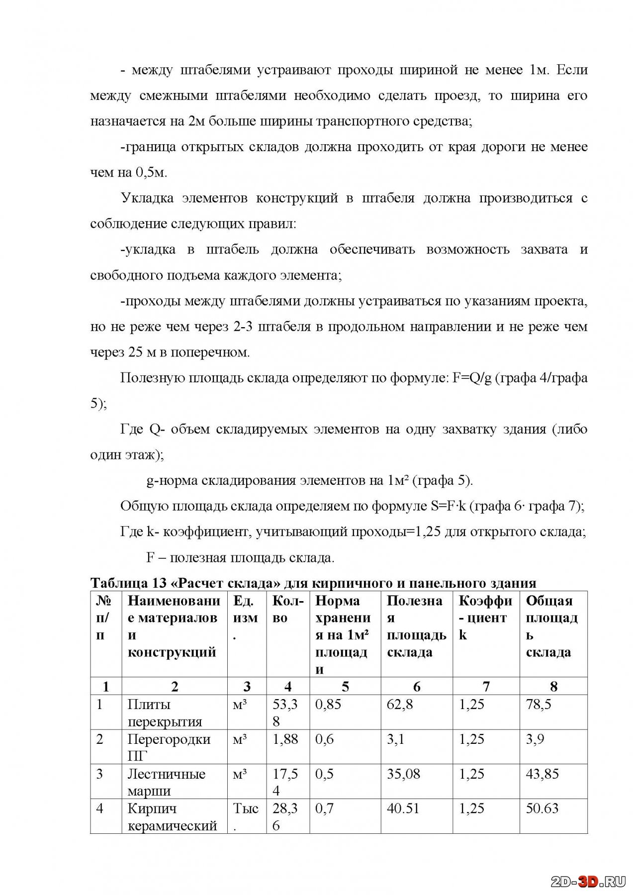

Подбор арматуры для многопустотных плит Расчёт склада (площади хранения материалов и конструкций)Расчётная схема для определения случая армирования

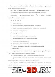

Спецификация оконных и дверных проёмов Формулы для выбора монтажного крана (грузоподъёмность, высота подъёма, вылет стрелы) Элементы таврового сечения (схемы для расчёта)

Подбор арматуры для многопустотной плиты (расчёт таврового сечения, определение площади рабочей арматуры, конструирование сеток)

Выбор монтажного крана (аналитический метод, экономическое сравнение)
Календарный план строительства

Кран: башенный КБ-100.10С

vovas79 Офлайн 11 ноября 2026 23:43
Кран КБ-100.10С — интересный выбор для 7 этажей. У кого был опыт: он по грузоподъёмности проходит на самых удалённых стоянках при монтаже плит, или в проекте это просто принято «по учебнику» без проверки на максимальный вылет? Хочу понять, насколько в реальных курсовых действительно считают экономическое сравнение кранов или берут первый подходящий.
