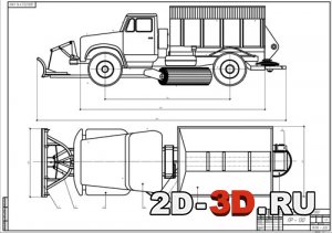

Технологи застосування піскорозкидувачів на прикладі ПР-130
Курсовий проект

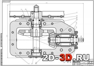

ПР - 130Редуктор з розкидуючим диском (складальне креслення)
Кінематичний розрахунок конічного редуктора ПР-4331Кінематична схема ПР - 4331Бункер Піскорозподілювача ПР - 4331
Перелік креслень: ПР - 130, редуктор з розкидуючим диском (складальне креслення), спецификации.
Тема роботи: розподілювач хімічних реагентів
Вихідні дані: прототип ПР – 130, спроектувати трансмісію спеціального обладнання та редуктор з розкидуючим диском.
В ході  виконання курсової роботи проведено порівняльний аналіз піскорозподілювачів, визначені їх основні переваги і недоліки та проведено кінематичний розрахунок редуктора з розкидуючим диском.
Недоліками ПР - 130 в порівнянні з сучасною технікою є мала ширина нанесення реагентів, низький комфорт в кабіні оператора, великі витрати палива і масла, застаріле шасі та обладнання, яке на даний момент не відповідає сучасним вимогою.
До переваг проектуємої машини відноситься простота конструкції,  малі затрати на ТО. Основним напрямком використання  ПР – 130 є їх використання на аеропортах малої пропускної спроможності, де аеродром невеликої площі. За час виконання курсової роботи я провів аналіз  і порівняв конструкції, технічні та експлуатаційні властивості існуючих спецмашин вітчизняного та закордонного виробництва, що призначені для посипання аеродромного покриття піском або іншим хімічним реагентом, оцінив їх переваги  та недоліки.
На основі даного аналізу ми визначили напрямок модернізації піскорозподілювача  ПР-130 за допомогою встановлення на шасі автомобіля ЗИЛ-4331.
ПР-4331 краще ПР-130 за  наступнимипоказниками:
1.Витрати палива на швидкості 90км/год у ПР-130 -35 л;у ПР-4331 – 26л.
2.Кращі питомі показники: коефіцієнт тари( відношення повної маси до вантажопідйомності) та ціною за одну тону номінальної вантажопідйомності.
3.Двигун піскорозподілювача ПР-4331(Д-260.11 Е2) відповідає нормам Euro2 та Euro3, на відміну від двигуна ПР-130(Д-245.Е2)
4.Наявність АБС гальмі в піскорозподілювачі ПР-4331, на відміну від ПР-130.
В такому чині можна зробити висновок, що піскорозподілювач  ПР-4331 з покращенними  технічними характеристиками  та  новітнім двигуном, буде ще
довго залишатися в строю традиційної лінійки ЗИЛ та відповідати міжнародним стандартом.
Метою модернізації є забезпечення відповідності модернізованої машини сучасним умовам експлуатації та конкурентоспроможності на ринку, створення  гарного іміджу країни.
