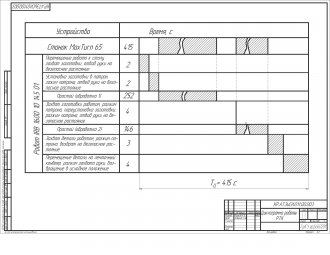

Компоновка РТК роботизированного технологического комплекса Циклограмма работы РТК

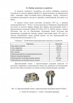

Выбор захватного устройства Захватное устройство сборочный чертёж Описание технологии работ

 Циклограмма работы РТК в программе ABB RobotStudio

    Разработанный РТК предназначен для изготовления указанных в задании деталей в условиях серийного производства. В состав РТК входят токарный станок EMCO Maxxturn 65, промышленный робот ABB IRB 2400L, захватное устройство Schunk PGN-plus 125-1-P, ленточный конвейер с заготовками и стол с готовой продукцией.

Выбор промышленного робота, транспортных устройств и захватного устройства для данного типа детали.
Разработка планировки РТК и программы промышленного робота, разработка циклограммы работы РТК, отображающей длительность всех действий, выполняемых за один цикл работы РТК.
