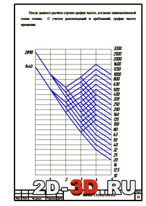

График частот вращенияРасчет коробки скоростейРасчет режимов резания

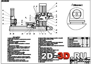

Станок предназначен для сверления, растачивания, зенкерования и развертывания точных и взаимосвязанных отверстий, подрезания торцов радиальным суппортом, фрезерования плоскостей и нарезания резьб расточным шпинделем в условиях индивидуального и серийного производства.

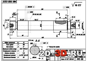

Список чертежей: общий вид станка, автоматическая коробка скоростей станка мод.262, вал.

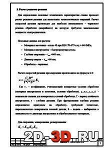

3. Расчет режимов резания
4. Кинематический расчёт

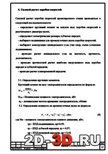

6. Силовой расчёт коробки скоростей
