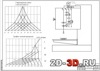

Проектирование коробки скоростей сверлильного станка
кинематическая схема станка со структурной сеткой  коробка скоростей сверлильного станка
Определение диаметров валов Разработка кинематической схемы Расчет
Список чертежей: коробка скоростей, кинематическая схема станка со структурной сеткой.
Цель курсового проекта это описание работы станка, коробки скоростей и его кинематической схемы с сеткой.
Мощность главного привода:  N= 6 кВт;
Минимальное число оборотов шпинделя: nmin=30 мин-1;
Максимальное число оборотов шпинделя: nmax=2000 мин-1;
Класс точности: Н- нормальной

Сверлильные станки предназначены для сверления глухих и сквозных отверстий, рассверливания, зенкерования, развертывания, растачивания и нарезания резьбы. Основными формообразующими движениями при сверлильных операциях являются главное движения (вращательное)  ? и движение подачи  s шпинделя станка. Кинематические цепи, осуществляющие эти движения, Имеют самостоятельные органы настройки iv  и is , посредством которых устанавливается необходимая  частота вращения инструмента и его подача.
  Сверлильные станки подразделяются на вертикально-сверлильные настольные и напольные, радиально-сверлильные, для глубокого сверления, центровальные и многошпиндельные. Настольные станки строят для сверления отверстий в стальных деталях (?B= 500?600 МПа) наибольшего условного диаметра 3;6; 12 и 16 мм, вертикально-сверлильные и радиально-сверлильные станки-для сверления отверстий диаметром 18;25;35; 50 и 75 мм. Вылет радиально-сверлильных станков составляет 1300-2000 мм.
