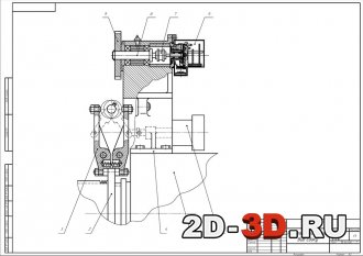

Главный вид  Робототехнический комплекс - вид сбоку

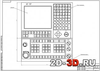

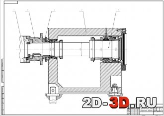

Устройство числового программного обеспечения NC-110  Шпиндельный узел
Исходные данные Расчет геометрических параметров шпинделя   Устройство числового программного управления
Список чертежей: кинематическая схема привода главного движения, главный вид робототехнического комплекса, робототехнический комплекс вид сбоку, шпиндельный узел, устройство числового программного обеспечения NC-110, спецификация.

Датчик обратной связи по скорости оборотов шпинделя закреплен на кронштейне на шпиндельной бабке. Шкивами и зубчатым ремнем датчик связан со шпинделем Скоростные возможности привода предоставляют эксплуатации станка некоторые особенности. Если технологический процесс обработки детали включает работу на максимальных частотах вращения, то чтобы предотвратить перегрузку привода рекомендуется в управляющую программу заложить «поэтапный» набор скорости от состояния покоя. Кроме того, после длительной остановки станка (при включении после многочасового простоя, после выходных дней) рекомендуется перед началом работы прогревать шпиндельный узел последовательным включением по 5 минут ступенчато увеличивающийся частоты вращения так, чтобы общее время составлял 15…25 мин.
