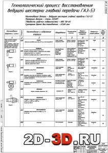

Характеристики техпроцесса:
Наименование детали - ведущая шестерня главной передачи ГАЗ-53
Материал детали - Сталь 25ХНМ
Твёрдость рабочих поверхностей - HRC 58-65
Суммарное время восстановления - 61,68 мин
В процессе курсового проектирования  разработан технологический процесс вос­становления ведущей конической шестерни главной передачи автомобиля ГАЗ-53. Про­изведен анализ условий работы детали и возможных дефектов. Разработана карта дефектовки шестерни. Произведен анализ возможных способов восста­новления по каждому из дефектов.
Основным дефектом является износ шеек вала под подшипники. Из возможных способов восстановле­ния  основного дефекта был выбран оптимальный – способ вневанного осталивания с последующим шлифованием шеек под номинальный размер.
Основное время на восстановление детали составило 61,68 минут. Для выполнения технологических операций подобрано необходимое обору­дование, технологическая оснастка, режущий и измери­тельный инструменты. Произведен расчет технических норм времени на вы­полнение технологических операций. Выполнен расчет производственной программы по восстановлению шестерни, определена площадь производст­венного помещения для реализации технологического процесса восстановле­ния, которая составила 132 м2, а также дано обоснование по орга­низации рабочего места и выбору пла­нировочного решения. Разработанное планировочное решение позволяет эффективно реализовать технологический процесс восстановления ведущей   конической шестерни главной передачи.
Оценка ремонтопригодности детали показала, что ведущая  коническая шестерня главной передачи, имеет хорошую ремонтопригодность.
Осуществлена технико-экономическая оценка проекта по основным показателям, которая дает возможность говорить о достаточно высокой экономической эффективности восстановления ведущей  конической шестерни главной передачи выбранными методами и средствами производства.
