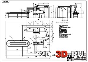

8. РТК на базе патронно-центрового станка 16К20Ф3 с ЧПУ

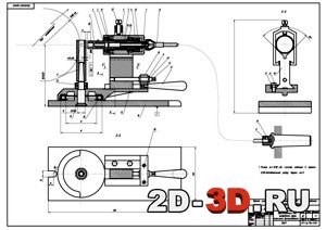

11. Приспособление для шлифования сферы алмазного выглаживателя 3Б621

Проектирование конструкции приспособления по заточке алмазных выглаживателей.

Роботизированный технологический комплекс на базе двух станков 16К30Ф323Роботизированный технологический комплекс на базе двух станков 16К30Ф323
