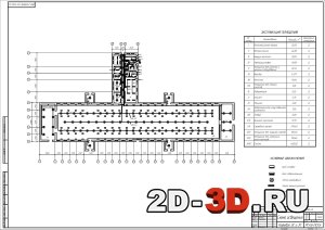

Электроснабжение фермы КРС на 800 голов
Дипломный проект со схемами, чертежами и расчётами
Силовое электрическое оборудование Генеральный план фермы с расположением построек и зданий
Схема освещения коровника Схема потребителей
Автоматизация управления электрокаллориферами Выбор оборудования для доения коров Выбор пускозащитной аппаратуры
Расчёт и выбор проводов силовой цепи Расчет освещения кормоцеха Расчет токов короткого замыкания

Список чертежей
1. Генеральный план фермы со всеми зданиями и постройками
2. Однолинейная схема электроснабжения
3. Силовое электрическое оборудование
4. Схема потребителей
5. Схема освещения коровника
6. Технико-экономические показатели
