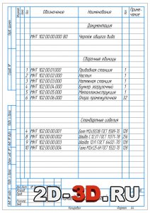

Конвейер пластинчатый. Чертеж общего вида
Конвейер пластинчатый. Спецификация к чертежу общего вида

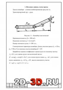

Исходные данные, схема трассы:
Трасса конвейера – сложная комбинированная (рисунок 1);
Транспортируемый груз – руда;
Производительность; Q=190 m/ч
Насыпная плотность ρ=2,1 m/м^3;
Размер типичного куска – 300 мм;
Геометрические параметры конвейера:
Длина участков трассы L_1=35 м, L_2=90 м; Угол наклона участка конвейера β=15°.
