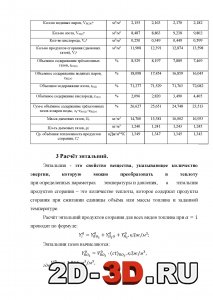

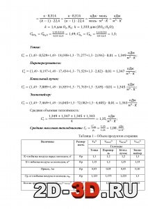

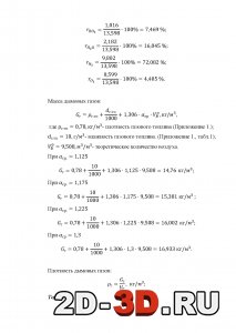

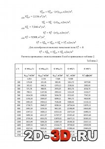

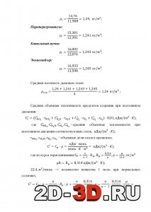

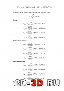

Средняя плотность дымовых газовРасчет энтальпийПроцентное соотношение дымовых газов
Целью данного курсового проекта является расчет теплового баланса котла, выполняемый в средах MS Excel и Word. Эскизы и чертеж котла выполнены в графическом редакторе AutoCAD. Курсовой проект выполнен на 45 листах А4.
