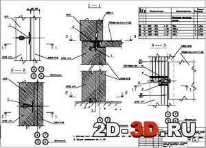

 5-этажный 114-квартирный жилой дом N202 из блок-секций серии И.164-07 со встроенными помещениями
чертежи 122 шт. Хрущевка
Чертеж входа  Чертёж узла
Спецификации Общие данные
Часть1.
122 готовых чертежей в формате AutoCAD.

  • Общие данные 6 листов формата А2 (ведомость чертежей основного комплекта, ведомость ссылочных и прилагаемых документов, ведомость спецификаций, общие рекомендации);
  • Каркасы плоские КР1-КР12, каркасы пространственные КП1 - КП6, КП8 - КП13, каркасы пространственные КП1 - КП6, КП8 - КП13, спецификация, каркас пространственный КП7 всего 5 чертежных листов.
  • Сетки  С1 - С4. Спецификация.
  • Сетки  арматурные С1 – С4
  • Схемы расположения стеновых панелей цокольного этажа в осях 7 листов
  • Схемы расположения панелей перекрытия над цокольным этажом в осях 7 листов
  • Схемы расположения стеновых панелей 1 этажа в осях 1-2, …, 11-12 10 листов
  • Схемы расположения стеновых панелей 2-5 этажей в осях 8 чертежей формата А2
  • Схемы расположения панелей перекрытия над 1-4 этажами в осях 8 чертежей А1
  • Схема расположения панелей перекрытия над 5 этажом в осях 8 чертежей формата А2
  • Схема расположения панелей покрытия в осях 8 листов с чертежами
  • Схема расположения элементов чердака в осях 8 листов
  • Схемы расположения стеновых панелей цокольного этажа. Узел 1 – 4, 4 листа
  • Схемы расположения стеновых панелей цокольного этажа. Сечения от 1-1 по 23-23, 3 листа с чертежами
  • Схема расположения стеновых панелей первого этажа. Узел 5 - 10 6 листов формата А2
  • Крыльцо N1 и N3. Схемы расположения элементов оснований и фундаментов. Разрезы. Армирование по разрезам. Спецификация. Всего 3 листа
  • Крыльцо N2. Схемы расположения элементов основания и фундаментов. Разрезы. Крыльцо N2. Армирование по разрезам УМ-1. Узлы. Спецификация. 3 листа.
  • Вход N1. Схемы расположения элементов фундамента, плит перекрытия. Разрезы. Спецификации. Схемы расположения перемычек, балок, стоек, плит покрытия. Вход N1. План ступеней Армирование по разрезам.
  • Спецификация сборных бетонных и железобетонных изделий ниже отм. 0,000 4 листа формата А3
  • Спецификация сборных бетонных и железобетонных изделий выше отм. 0,000 8 листов формата А3
  • Спецификация металлических изделий  выше отм.  0,000 3 листа
  • Спецификация металлических накладных деталей 2 листа
  • Монтажные металлические элементы НМ1ц - НМ14ц
  • Монтажные металлические элементы НМ15ц - НМ21ц
  • Монтажные металлические элементы НМ1ц - НМ14ц. Спецификация
  • Монтажные металлические элементы НМ15ц - НМ21ц. Спецификация
