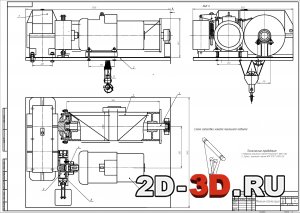

Чертёж общего вида крана козлового грузоподъёмностью 12,5 тонн Механизм подъёма козлового крана

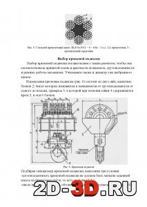

Выбор крюковой подвески крана Динамические расчёты механизма передвижения крана Описание козлового крана

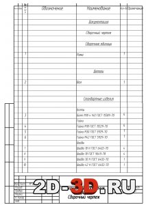

Список чертежей, которые сохранены одновременно в форматах .cdw для Компас-3D и .dwg для AutoCAD,оригиналы чертежей в Компасе:
  • Чертёж крана козлового грузоподъёмностью 12,5 тонн общий вид со спецификацией;
  • Механизм передвижения козлового крана чертеж со спецификацией;
  • Чертёж механизма подъёма козлового крана и спецификация к нему.

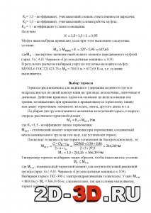

Выбор тормоза

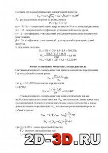

Расчет статической мощности электродвигателя

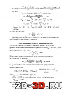

Динамические расчеты механизма передвижения крана
Проверка запаса сцепления крановых колес с рельсами
Определение необходимого тормозного момента
