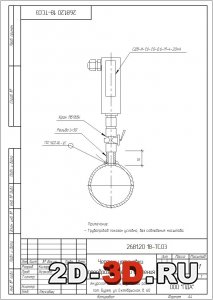

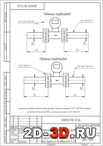

Шаблон рабочего проекта с чертежами в Компасе для проекта узла учета тепловой энергии
Чертеж установки термопреобразователей Чертеж установки расходомеровЧертеж установки преобразователей давления

3. Чертеж установки термопреобразователей
4. Чертеж установки преобразователей давления
5. Чертеж установки расходомеров
