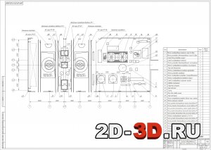

1. План расположения технологического оборудования в ККД

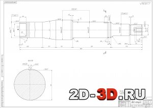

9. Вал конуса – рабочий чертеж детали

На третьем плакате изображен вид сверху на конусную дробилку, на котором виден приводной электродвигатель, клиноременная передача и загрузочное устройство дробилки.

На пятом плакате изображен рабочий чертеж вала конуса, который изготовляется из Стали 30. Габаритные размеры вала: диаметр 1080 мм, длина 7800 мм, масса 5047 кг. Наиболее точные поверхности (диаметры 855, 1080 и 860) выполнены по шестому квалитету точности и имеют шероховатость Ra 1,6 мкм.
