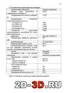

Во втором разделе указаны технические характеристики.

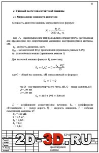

В третьем разделе выполняется тяговый расчет и определение мощности двигателя.

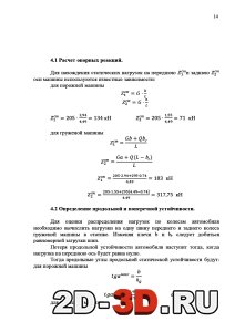

В четвертом разделе определены опорные реакции проектируемой машины.

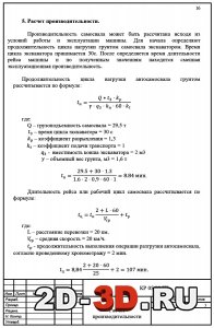

В пятом разделе определена производительность проектируемой машины.

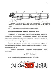

В шестом разделе рассчитана подвеска.

3.1 Определение мощности машины
4 Определение опорных реакций проектируемой машины
4.1 Расчет опорных реакций
4.2 Определение продольной и поперечной устойчивости
5 Расчет производительности
6 Расчет подвески
6.1 Общие сведения
6.2 Расчет и определение основных параметров рессор
