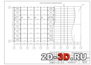

Схема расположения основных элементов каркасаРазрез 1-1, Разрез 2-2, Спецификация элементов каркаса

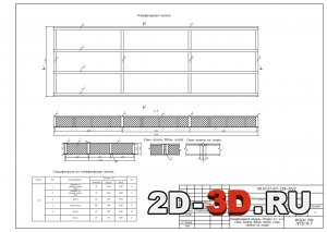

Клеефанерная панель, Разрез 1-1, 2-2, Стык панель

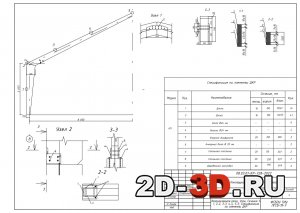

Ломаноклееная рама, Узлы, Сечения, Спецификация на элементы ДКР

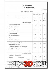

Теплотехнический расчетСбор нагрузок

Сконструированная панель - трехслойная клеефанерная панель покрытия коробчатой формы. Каркас панели – древесина (сосна II сорта); обшивка – плоские листы фанера ФСФ сорта В/ВВ.

1. Схема расположения основных элементов каркаса.

3. Клеефанерная панель, Разрез 1-1, 2-2, Стык панель вдоль ската, Стык панели на опоре.
4. Ломаноклееная рама, Узлы, Сечения 1-1, 2-2, 3-3, 4-4, 5-5, Спецификация на элементы ДКР.

1.3.      Расчет верхней обшивки панели на местный изгиб. Определение количества продольных ребер
2.         Расчет панели
2.1.      Сбор нагрузок
2.2. Определение внутренних усилий
2.3.      Определение приведенных геометрических характеристик
2.4.      Проверка нижней обшивки на растяжение при изгибе
2.5.      Проверка верхней обшивки на сжатие и устойчивость при изгибе
2.6.      Проверка клеевых соединений фанеры на скалывание
2.7.      Проверка ребер на скалывание
2.8.      Проверка прогиба панели
2.9.      Конструкция стыков панели
