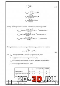

Расчет объемного гидропривода  Расчет потерь давления по длине гидролиний  Секционный гидрораспределитель
В курсовой работе рассчитаны основные параметры объёмного гидропривода рыхлителя, и на его основе было подобрано соответствующее гидрооборудовние.
      Выбран шестеренный насос серии НШ 32У-2(3), рассчитаны внутренние диаметры гидролиний и скорости движения жидкости. Выбрана гидроаппаратура: секционный гидрораспределитель типа Р, обратный клапан типа 61200, предохранительный клапан прямого действия типа 521.20.06.00 (521.20), линейный фильтр типа 1.1.25-25, рабочая жидкость ВМГЗ (ГОСТ ТУ 38.101479-86). Рассчитал потери давления в гидролиниях.
      Рассчитан и выбран гидроцилиндр общего назначения двухстороннего действия, произведен тепловой расчёт гидропривода, в результате которого сделан вывод, что данный гидропривод не нуждается в теплообменнике.

2.5 Расчет потерь давления в гидролиниях
