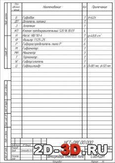

Работа содержит принципиальную гидравлическую схему со спецификацией и расчёты.

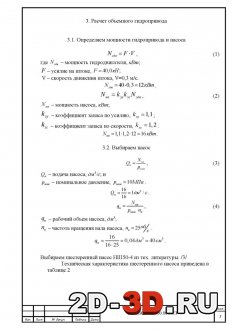

2.1 Определение мощности гидропривода и насоса
2.2 Выбор насоса

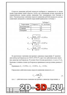

2.3 Определение внутреннего диаметра гидролиний, скоростей движения жидкости

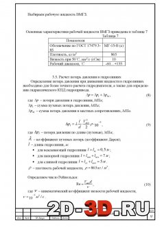

2.4 Расчет потерь давления в гидролиниях
